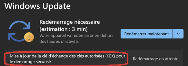

    Perso j’ai reçu les nouveaux certif via une simple mise à jour Windows Update… (KB5074109)

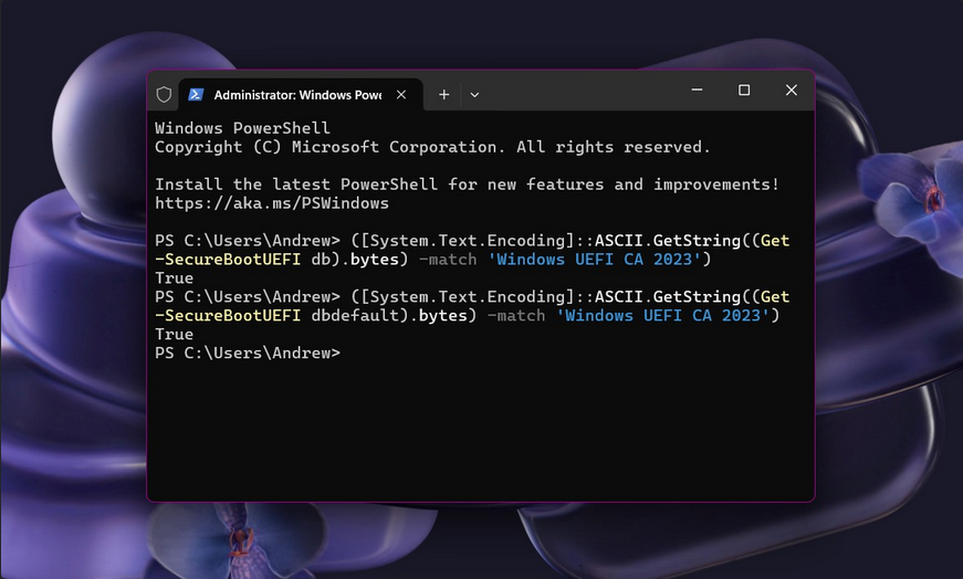

        Pour info, j’ai testé un portable Asus d’un an qui me retourne un beau false déjà à la première commande. 🙂
        Je vais aller voir s’il y a une mise à jour du boot chez asus.
        Mon PC portable aussi mais je pense que c’est parce que le secure boot est désactivé.
        @Raccoon a dit dans Vieux PC, Boot UEFI, Windows 11, troubles en vue :
        J’ai contrôlé, mais c’est pas ça et vu que le pc a été livré sous W11, ça m’aurait étonné.

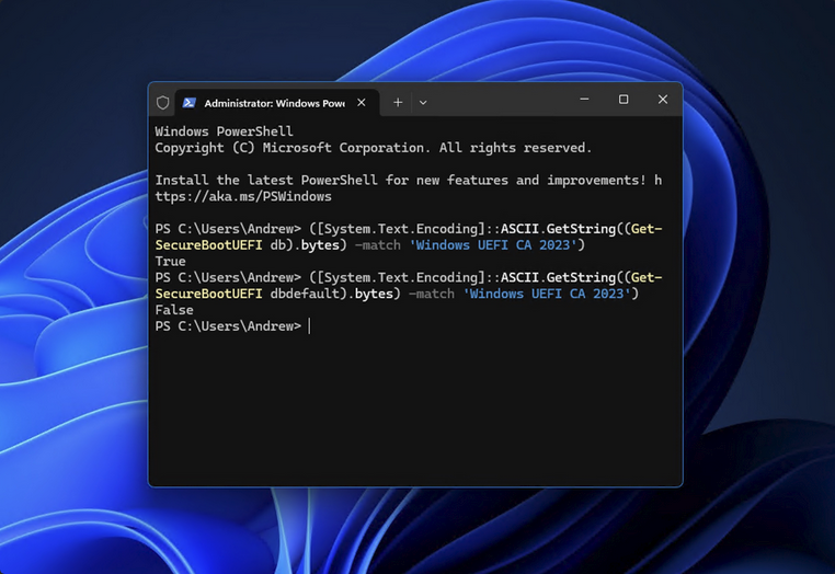

                Je suis perplexe : la première commande me retourne false, la seconde true. Si j’ai bien compris, question BIOS c’est ok, reste le démarrage sécurisé. msinfo32 hop hop et là, surprise : le démarrage sécurisé est bien activé. Et c’est là que je perds pied : j’ai quelque chose à faire pour avoir true true ? ✌ Je précise : NUC Extreme Intel I9 sous Windows 11 25H2.

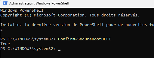

                  Pour vérifier votre situation, ouvrez donc PowerShell en admin et tapez
                  Confirm-SecureBootUEFI
                  Si ça renvoie “True”, c’est bon. Si ça renvoie “False” ou que ça ne marche pas, c’est que votre BIOS n’a peut-être jamais activé le Secure Boot. Ensuite, vérifiez dans Windows Update que la KB5074109 est bien installée.

                        Je suis dans le même cas que @veegee .
                        La première commande renvoie false. La seconde true. Le secure boot est bien activé et j’ai appliqué la dernière version du bios de ma carte mère. Même résultat.
                        En revanche je n’ai pas reçu la mise à jour KB5074109. Mieux vaut attendre que Windows update le propose ou bien la forcer ?

                          @djuza413 encore 3 mois avant la date butoir, mieux vaut attendre, microsoft est encore capable de se vautrer et d’envoyer des clefs inutilisables. 🙂
