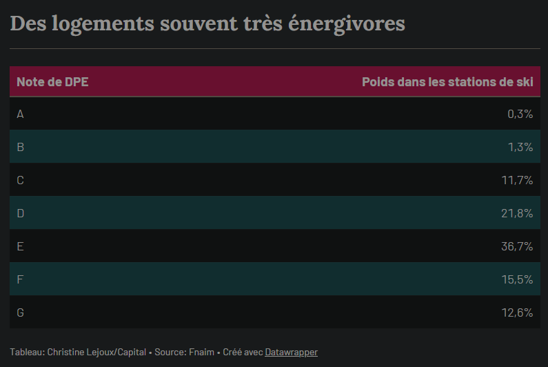

    Dans les communes abritant des stations de ski, 28% des logements sont des passoires thermiques notées F et G sur le DPE, selon la Fédération nationale de l’immobilier. Une proportion plus de deux fois supérieure à la moyenne nationale. Et si l’on y ajoute les E, ce sont près des deux tiers des logements des stations de ski qui pourraient être interdits à la location de longue durée d’ici à 2034.
    Après une journée de ski, quoi de plus agréable que de rentrer dans son appartement de location bien chauffé ? Un chauffage qui a son prix, tant sur le plan environnemental que sur le plan financier. En effet, dans les communes abritant des stations de ski, 28% des logements sont des passoires thermiques notées F et G sur le diagnostic de performance énergétique (DPE), selon les données publiées par la Fédération nationale de l’immobilier (Fnaim) ce lundi 27 janvier. Une proportion plus de deux fois supérieure à la moyenne nationale (13%) et qui monte au-delà de 33% dans les Alpes. «Majoritairement construites avant la première réglementation thermique de 1974, les stations de ski françaises se distinguent par un parc immobilier ancien et peu performant sur le plan énergétique. A quoi s’ajoute l’impact négatif de l’altitude sur les DPE», explique la Fnaim.
    Or la loi Climat et résilience, promulguée en 2021, interdit progressivement la mise en location des passoires thermiques. Ainsi, depuis le 1er janvier 2025, les logements notés G sur le DPE ne peuvent plus faire l’objet d’un nouveau contrat de location. Ce sera au tour des F en 2028, puis des E en 2034. Conséquence, à l’horizon 2034, s’ils ne font pas l’objet de travaux de rénovation énergétique, ce sont près des deux tiers des logements des stations de ski qui pourraient être interdits à la location de longue durée, «posant un défi majeur pour ces territoires», souligne la Fnaim.
    Un accès difficile à MaPrimeRénov’
    Un défi d’autant plus important que, jusqu’à la fin de l’année dernière, cette interdiction de mise en location de passoires thermiques ne concernait pas la location de meublés touristiques. Mais la loi dite «anti-Airbnb», entrée en vigueur le 1er janvier 2025, change la donne. Les nouveaux logements enregistrés en meublés de tourisme à partir de cette date devront se conformer au calendrier d’interdiction de mise en location de passoires thermiques prévu par la loi Climat et résilience pour la location de longue durée. Le calendrier est même plus resserré pour les meublés de tourisme que pour les locations longue durée, les nouvelles résidences secondaires qui doivent obtenir un changement d’usage pour être louées en meublé de tourisme devant attester d’une note de DPE d’au moins E en 2025 et de D en 2034. Les logements déjà enregistrés, disposeront, eux, de 10 ans pour améliorer leur DPE afin de pouvoir continuer à être loués. Ainsi, tous les meublés de tourisme, actuels et futurs, devront présenter un DPE classé entre A et D à partir de 2034.
    Des travaux de rénovation énergétique seront donc nécessaires pour sortir ces logements de leur statut de passoire thermique. Le hic, c’est que «peu de propriétaires bénéficieront du dispositif MaPrimeRénov’__», relève la Fnaim. En effet, la principale aide à la rénovation énergétique des logements privés ne concerne que les biens occupés à titre de résidences principales. Or, 58% des logements situés dans les communes stations de ski sont des résidences secondaires…
    Source : capital.fr
