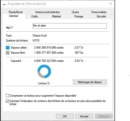

    j’ ai un disque dur qui me sert de stockage de mes fichiers vidéo, installé dans une NAS double disque dur. Un des deux disque dur me donne un message " inaccessible paramètre incorrect’.
    Je fait un CHKDSK. J’ai de nouveau accès a mon disque dur sans le message d’alerte.
    Mais fait étrange pour moi. je vois bien mon disque dur![text alternatif]Sans titre.jpg
    mais quand je clique déçus. Il me raconte que le disque est vide avec seulement un peu plus de 900g de libre sur 3To
    pas de soucis je fait une propriété sur le disque dur pour être sur que je suis pas dingue
    sa me dit le contraire.
    bon je pense virus et je lance defender et malwarebyts qui analyse bien des fichier en grand nombre ce qui prouve que mon disque dur est plein

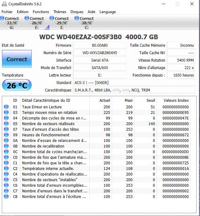

    Salut, c’est pas un virus mais plutôt le HDD qui commence à vieillir et crever.
    Vu que c’est sous Windows, check avec https://crystalmark.info/en/software/crystaldiskinfo/
    Tu verras s’il y a des erreurs.
    Si pas ça ou trop peu, ça peut être ton câble SATA.
