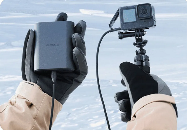

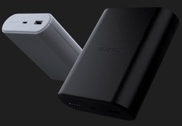

    Avec un poids de 350 grammes, le banc de puissance sodium-ion d’Elecom est environ un tiers plus lourd que les modèles lithium-ion de capacité similaire disponibles dans le commerce jusqu’à présent. Ses dimensions sont également légèrement plus grandes. La Na Plus offre 9000 mAh et fournit jusqu’à 45 watts via son port USB-C et jusqu’à 18 watts via son port USB-A. Il faut environ deux heures pour la recharger et des LED indiquent l’état de la charge.
    Exceptionnellement, le fabricant annonce 5000 cycles de charge. Si l’on charge le powerbank une fois par jour, cela correspond à une durée de vie de plus de 13,5 ans. C’est cinq fois plus de cycles de charge que ce que d’autres fabricants promettent actuellement pour leurs powerbanks au lithium-ion. Les 1000 ne s’appliquent qu’aux modèles haut de gamme. La banque d’énergie moyenne est conçue pour 500 cycles de charge. De plus, selon Elecom, la Na Plus est adaptée à des températures ambiantes de -35 degrés à 50 degrés, ce qui la rend supérieure aux modèles lithium-ion, en particulier à des températures négatives.
    Pour l’instant, Elecom ne vend la Na Plus qu’au Japon. Elle y coûte 9980 yens, ce qui correspond à environ 60 francs ou euros. Chez nous, on trouve déjà des powerbanks comparables en termes de capacité pour environ un tiers du prix. En regardant la offre globale de powerbanks, Elecom ne sort pas du lot en termes de prix. En effet, le supplément de prix est généralement dû à une fonction spéciale comme des câbles intégrés ou une connexion MagSafe - et la longévité du banc de puissance d’Elecom le distingue de la moyenne. Pour l’instant, on ne sait pas si le Na Plus arrivera en Europe.
