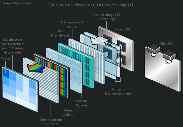

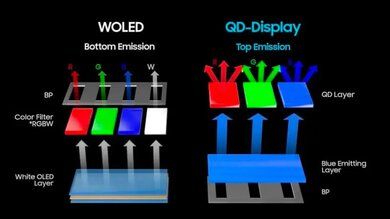

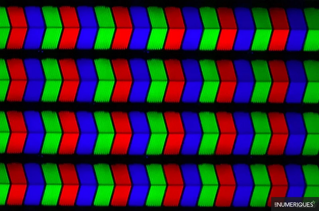

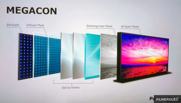

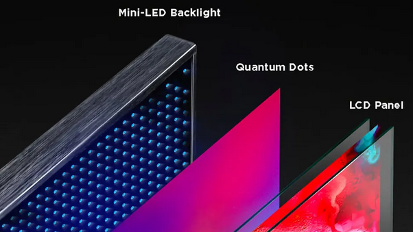

      Retouches pour expliquer les nouveaux modèles LCD et OLEDs, W-OLED, mini leds, micro lens et autres millefeuilles.

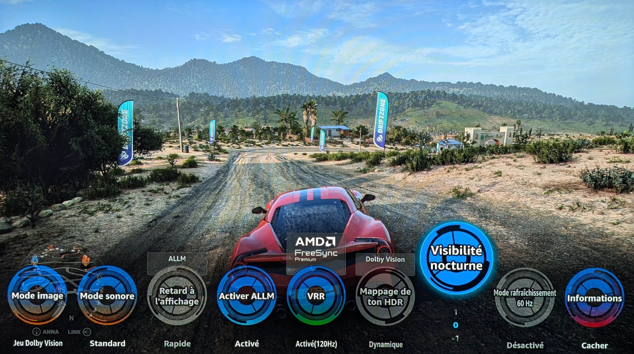

              Petite modif pour rajouter le mode dolby vision filmmaker qui devient plus répendu sur les TV.
                Petit ajout pour le HDMI. Le HDMI 2.2 (qui va peut-être être dénommé ULTRA 96) arrive avec le CES 2025, mais pas de quoi s’affoler…

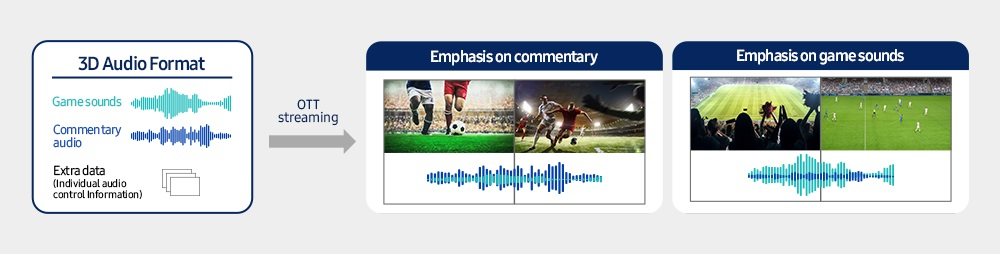

                        Petit ajout dans le guide pour le nouveau format sonore IAMF, voir aussi ici et ici:
                        IAMF (pour Immersive Audio Model and Formats)
                        Les trois caractéristiques de la technologie IAMF : audio vertical, audio basé sur l’IA et audio personnalisé
                        La technologie IAMF offre trois fonctionnalités distinctes qui améliorent l’expérience audio. (dixit Samsung, je ne l’ai pas encore entendu).
                        1. Capacité à exprimer le son verticalement
                        Les anciens codecs audio open source ne prenaient en charge que l’expression sonore horizontale. Grâce à la technologie IAMF, l’audio peut désormais être exprimé verticalement, ce qui rend le son de plus en plus multidirectionnel. « L’IAMF rend le son plus réaliste, en permettant aux auditeurs d’entendre le son devant, derrière ou de chaque côté, mais aussi au-dessus ou en dessous », explique Nam. « Ainsi, lorsque la technologie IAMF est appliquée aux enceintes et barres de son de votre téléviseur, les auditeurs peuvent entendre des sons tels que des oiseaux volant au-dessus de leur tête sur leur téléviseur. »
                        1. Analyse de scène basée sur l’IA et effets audio 3D
                        L’IAMF utilise l’IA et l’apprentissage profond pour analyser les scènes et mettre en valeur certains aspects du contenu, en ajustant les niveaux audio pour un son plus riche tout au long de l’expérience. « À la télévision et au cinéma, certaines scènes sont principalement axées sur la bande-son ou la musique de fond », explique Nam. « L’IAMF équilibre alors le son. De même, la technologie ajuste le son avec précision lors des dialogues entre personnages afin de permettre à l’auditeur de se concentrer sur la conversation. »
                        De plus, la technologie IAMF offre un son optimal malgré les variations de l’environnement de l’appareil. « En ajustant les données audio d’analyse de la scène en fonction de l’environnement de l’appareil, la technologie IAMF permet aux auditeurs de profiter de la qualité sonore originale du contenu sur des téléviseurs domestiques standard », a ajouté Hwang.
                        1. Audio hautement personnalisé
                        Grâce à la technologie IAMF, les utilisateurs pourront ajuster librement le son selon leurs préférences. Que les spectateurs souhaitent amplifier les effets sonores d’une scène d’action ou enrichir les dialogues, IAMF leur offre la possibilité de personnaliser le son du contenu pour une expérience plus personnalisée.
                        L’IAMF analyse les données du contenu et permet aux spectateurs d’ajuster et de personnaliser les paramètres audio. Lors d’un match sportif, les utilisateurs peuvent choisir directement de mettre en valeur la voix du commentateur ou les sons du match lui-même.
                        L’audio 3D dans toute l’industrie grâce à l’IAMF open source (comme le HDR libre de droits)
                        L’open source est essentiel à la création d’une norme unifiée pour l’ensemble du secteur. IAMF est la première norme technologique audio open source adoptée par AOM, ce qui signifie que les créateurs de contenu, qu’ils soient professionnels ou indépendants, peuvent accéder à cette technologie et en étendre l’utilisation.
                        « Pour permettre à chacun de créer librement du contenu grâce à la technologie audio 3D, il est nécessaire que les technologies associées soient accessibles à tous », a déclaré Nam. « Fournir un cadre open source complet pour l’audio 3D, de la création à la diffusion et à la lecture, permettra des expériences audio encore plus diversifiées à l’avenir. »
                        De même, Park a souligné l’impact considérable que la technologie IAMF aura sur le paysage audio à l’avenir. « Parce que nous vivons à une époque dominée par la création de contenu, l’IAMF contribuera à orienter, développer et transformer l’écosystème audio 3D », a-t-il déclaré.
                        Le succès obtenu grâce à la coopération
                        Les recherches sur l’IAMF ont débuté en 2020 et ont duré près de quatre ans. Grâce à la persévérance et au travail acharné de l’équipe, celle-ci a pu atteindre son objectif.
                        « Le projet a nécessité de nombreuses journées de travail non-stop, et il nous a parfois fallu travailler de nuit en raison du décalage horaire entre nos bureaux et ceux de Google », a déclaré Hwang.
                        Source: https://news.samsung.com/my/interview-movie-quality-audio-from-the-comfort-of-your-home-meet-the-leaders-of-next-generation-3d-audio-technology
                        Voir aussi: https://aomediacodec.github.io/iamf/v1.1.0.html

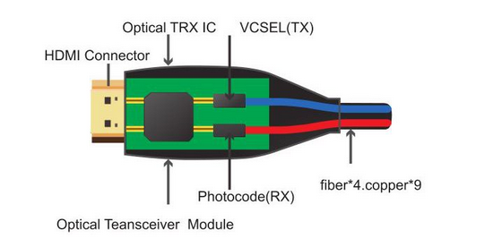

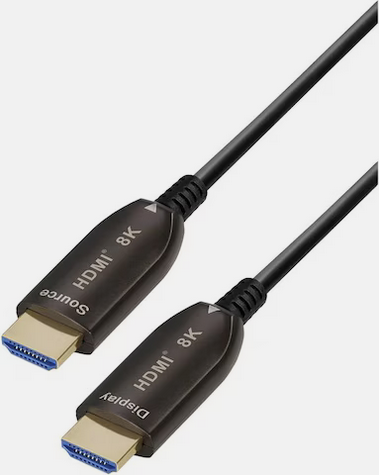

                          Ajout d’une section: Longueur des câbles et HDMI AOC
                          Il existe maintenant des câbles avec conversion du signal électrique en fibre optique dénommés HDMI AOC, rien à voir avec du rouge ou un camembert, AOC signifie dans ce cas-là: Câble Optique Actif
                          Voir le premier post du topic pour plus d’informations.

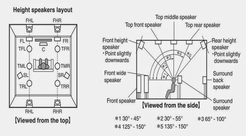

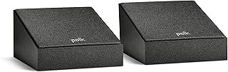

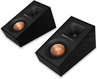

                          Rajout de considérations sur les enceintes à réflexion atmos, de la disposition des enceintes dolby et dts en 13.2 (ou moins).

                            Ajout des nouveaux téléviseurs mini-led RVB
                            À ne pas confondre avec les mini-led actuels. (un modèle 116 pouce coûte encore 30000 USD, il n’y a pas plus petit pour le moment)

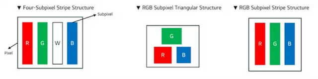

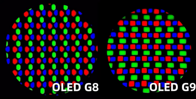

                                Nouvelles dalles LG et OLED
                                Le premier post a été mis à jour au profit des nouvelles dalles présentées au CES 2026
                                On devrait voir apparaitre ces nouveaux modèles en premier lieu sur les moniteurs informatiques de qualité. Si vous devez en acheter un prochainement, soyez vigilants.
                                QD OLED V-Stripe, pour Samsung et WOLED RGB Stripe, pour LG.

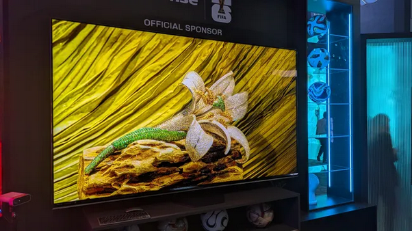

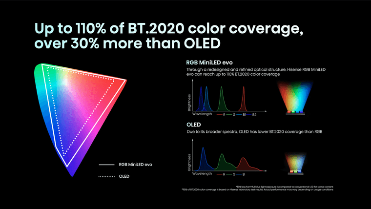

                                  CES 2026: Nouvelles dalles mini-LED RGB evo de HiSense
                                  A vous de voir si l’ajout d’une quatrième led et l’étendue chromatique quelle ajoute, en vaut la peine sachant que d’autres propriétés ne sont pas encore citées.
                                  En fait on devrait parler de RGBb ou de RVBb 🙂

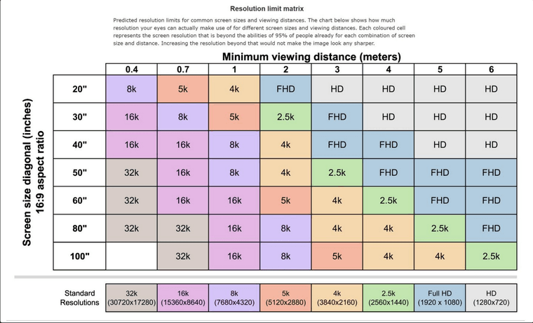

                                    L’industrie télévisuelle admet enfin que l’avenir ne réside peut-être pas dans la 8K
                                    Voilà, c’est enfin acté.
                                    Avec un contenu pratiquement inexistant et des avantages limités, les téléviseurs 8K étaient voués à l’échec.
                                    La technologie 8K a été présentée dès 2012 comme l’avenir de la télévision, avec des prototypes, des normes techniques adaptées (HDMI 2.1, DisplayPort 1.4) et des lancements commerciaux coûteux, notamment au Japon puis aux États-Unis. Malgré une forte promotion marketing et quelques avancées (comme les téléviseurs OLED 8K de LG), la 8K n’a jamais trouvé son public.
                                    Face à une demande très faible, les fabricants abandonnent progressivement la 8K : LG Display a cessé la production de dalles 8K, LG Electronics ne renouvelle plus ses modèles, et des marques comme TCL et Sony ont quitté ce marché. Les chiffres confirment cet échec : près d’un milliard de téléviseurs 4K sont en usage, contre seulement 1,6 million de téléviseurs 8K vendus depuis 2015, avec un pic en 2022.
                                    Plusieurs raisons expliquent cet abandon : prix élevés, quasi-absence de contenus natifs 8K, limites techniques (notamment dans le jeu vidéo), et faible différence perceptible entre la 4K et la 8K dans des conditions normales de visionnage. De plus, les consommateurs privilégient désormais d’autres innovations plus visibles, comme l’OLED, le HDR ou les Micro LED.
                                    Matrice des limites de résolution de l’Université de Cambridge
                                    La 8K n’est pas totalement morte, puisqu’elle subsiste chez quelques fabricants et pour des usages spécifiques ou de niche. Toutefois, son adoption massive semble très improbable à court ou moyen terme, et la 4K reste largement dominante.
                                    Source: https://arstechnica.com/gadgets/2026/01/lg-joins-the-rest-of-the-world-accepts-that-people-dont-want-8k-tvs/
                                    Que le streaming fournisse déjà du 4K pas trop dégradé (25 Mb/s images et bandes son) et ce sera la fête, si c’est pour avoir du 8K encore plus pourri, je n’en voit pas l’intérêt.
