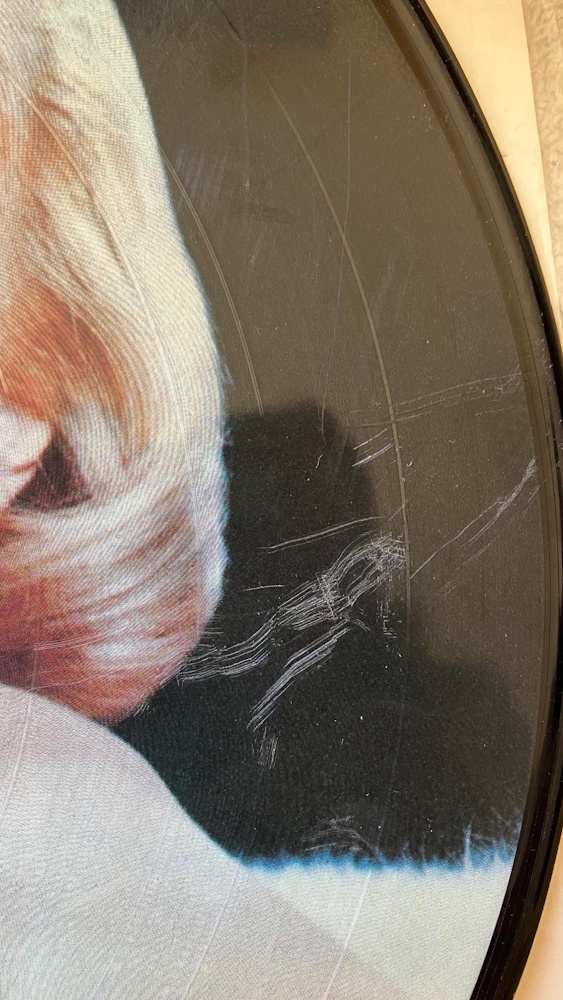

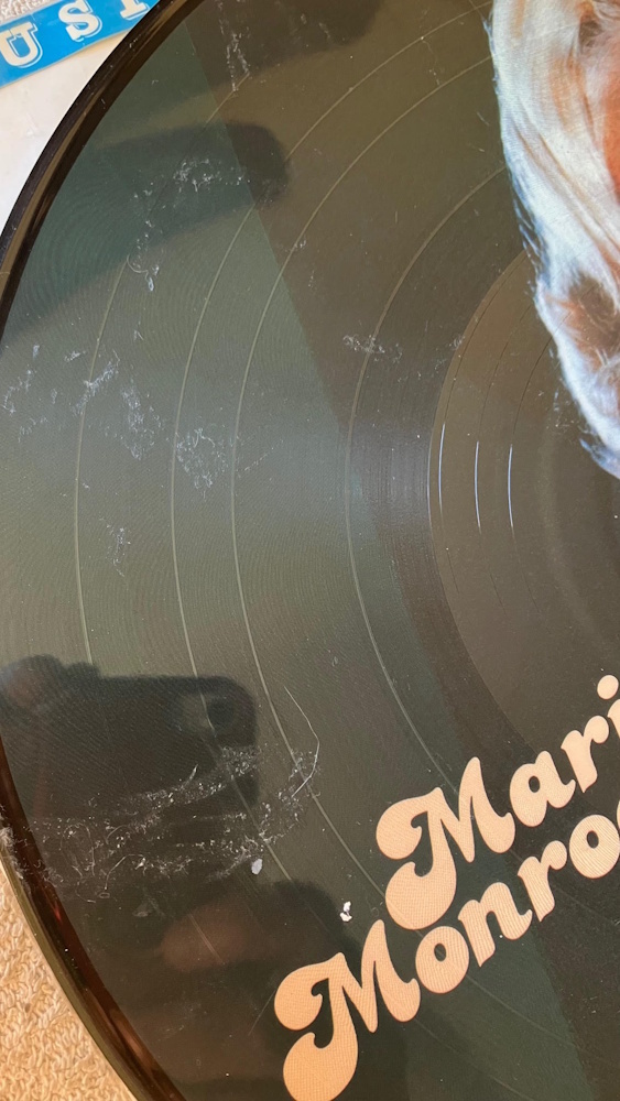

    Hello,
    j’ai récupéré un très chouette vinyl sur lequel sur chaque face il y un portrait de Marilyn Monroe.
    Le seul hic c’est que l’ancienne propriétaire n’en a pas pris soin et il est bien rayé. C’est bien dommage. J’imagine que c’est peine perdue pour essayer de faire quioque ce soit.
    Il a aussi de la saleté et j’aurais aimé des conseils sur la meilleure manière de le nettoyer pour ne pas l’abimer plus et aussi quels produits employer, quel type de chiffon utiliser.

      Dommage, c’était un joli Picture disk
      Les rayures, en effet c’est presque mort… Cela aurait été des petites rayures d’usures encore mais là c’est ouaaaaaa
