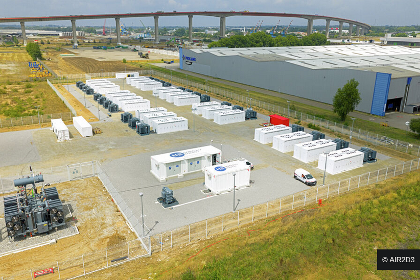

    Pour éviter les prix négatifs d’électricité dus aux renouvelables et en attendant de nouveaux investissements dans des barrages, la France a besoin de batteries.
    Harmony Energy a inauguré près de Nantes un parc de batteries stationnaires, le premier tricolore à dépasser 100 MW de puissance et 200 MWh de stockage
    Les batteries stationnaires (BESS) deviennent un élément clé de la transition énergétique mondiale. Elles servent désormais non seulement à stabiliser les réseaux électriques, mais aussi à stocker l’électricité bon marché issue des énergies renouvelables et à la revendre lors des pics de demande, atténuant ainsi l’intermittence du solaire et de l’éolien.
    Le marché mondial est en plein essor : 150 GW de puissance installée fin 2024, presque le double de 2023, dominé par la Chine et les États-Unis, suivis du Royaume-Uni.
    En France, la filière reste modeste (1 GW fin 2024) mais connaît un rattrapage rapide : plus de 7 GW de projets sont en préparation. L’inauguration par Harmony Energy, en août 2025 près de Nantes, du premier parc français de plus de 100 MW (200 MWh) symbolise cette accélération.
