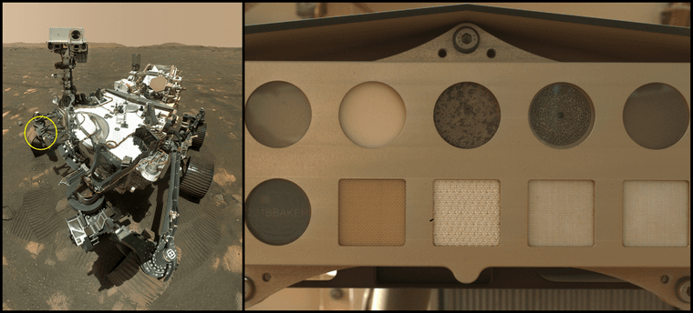

    À gauche, le rover martien Perseverance de la NASA, avec un cercle indiquant l’emplacement de la cible d’étalonnage de l’instrument SHERLOC du rover. À droite, un gros plan de la cible d’étalonnage. Sur la rangée du bas, cinq échantillons de matériaux de combinaison spatiale sont observés par les scientifiques au fur et à mesure de leur dégradation.
    Le rover transporte plusieurs échantillons de matériaux de combinaison spatiale, et les scientifiques évaluent leur résistance après quatre ans sur la planète rouge.
    Le rover Perseverance de la NASA s’est posé sur Mars en 2021 pour rechercher des traces de vie microbienne ancienne et aider les scientifiques à comprendre le climat et la géographie de la planète. Mais un autre objectif clé est d’ouvrir la voie à l’exploration humaine de Mars. Dans ce cadre, le rover transporte cinq échantillons de matériaux de combinaison spatiale. Après quatre ans d’exposition à la surface poussiéreuse et irradiée de Mars, les scientifiques entament la phase suivante de leur étude.

    Les échantillons , chacun mesurant trois quarts de pouce carré (20 millimètres carrés), font partie d’une cible d’étalonnage utilisée pour tester les paramètres de SHERLOC (Scanning Habitable Environments with Raman & Luminescence for Organics and Chemicals), un instrument situé à l’extrémité du bras de Perseverance.
    Les échantillons comprennent un morceau de visière de casque en polycarbonate ; du Vectran, un matériau résistant aux coupures utilisé pour les paumes des gants d’astronautes ; deux types de Téflon, aux propriétés antiadhésives et anti-poussière ; et un tissu couramment utilisé pour les combinaisons spatiales, l’Ortho-Fabric. Ce dernier tissu est composé de plusieurs couches, dont le Nomex, un matériau ignifuge utilisé dans les tenues de pompier ; le Gore-Tex, imperméable mais respirant ; et le Kevlar, un matériau robuste utilisé dans les gilets pare-balles qui renforce la résistance des combinaisons spatiales aux déchirures.
