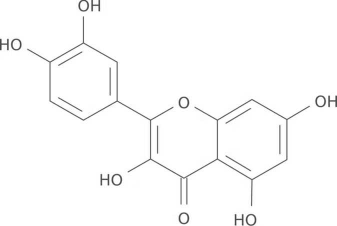

    La structure chimique de la quercétine, qui peut provoquer des maux de tête liés au vin rouge. Crédit: Johannes Botne (CC BY-SA)
    Ces tests ont confirmé que la quercétine était un bon inhibiteur. Certains autres composés phénoliques ont eu des effets variables, mais le glucuronide de quercétine a été le gagnant. Lorsque votre corps absorbe la quercétine contenue dans les aliments ou le vin, la majeure partie est convertie en glucuronide par le foie afin de l’éliminer rapidement de l’organisme.
    Nos tests enzymatiques suggèrent que le glucuronide de quercétine perturbe le métabolisme de l’alcool dans votre corps. Cette perturbation entraîne une circulation supplémentaire d’acétaldéhyde, provoquant une inflammation et des maux de tête. Cette découverte met en évidence ce que l’on appelle un effet secondaire ou synergique .
    Ces effets secondaires sont beaucoup plus difficiles à identifier car deux facteurs doivent tous deux être en jeu pour que le résultat se produise. Dans ce cas, les autres aliments contenant de la quercétine ne sont pas associés à des maux de tête. Vous ne considérez donc peut-être pas initialement la quercétine comme la cause du problème du vin rouge.
