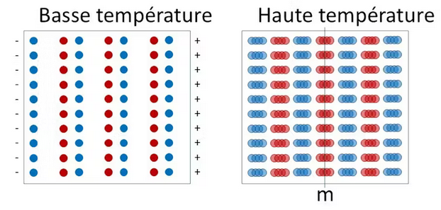

    À haute température, les atomes en bleu et en rouge sont désordonnés entre des positions droite/gauche équivalentes par symétrie. Quand ils se gèlent sur une position à basse température, la symétrie droite/gauche est perdue. Ainsi, des charges peuvent apparaître en surface. Éric Collet, Fourni par l’auteur
    Le changement de symétrie associé à la mise en ordre des atomes qui se gèlent suivant certaines positions est illustré sur la figure ci-dessus.
    À droite, les atomes sont désordonnés et vibrent à haute température. Il y a ici une symétrie miroir et les positions des atomes d’un côté du miroir sont équivalentes à celles de l’autre côté.
    À basse température, les positions des atomes se gèlent. Par exemple, les atomes rouges s’approchent d’atomes bleus à droite et s’éloignent des atomes bleus à gauche. Ceci modifie certaines propriétés physiques de matériaux et, par exemple, des charges (+ et -) apparaissent en surface.
    Si on appuie sur un tel matériau, les charges changent, et c’est ce qui est à la base des capteurs piézoélectriques, par exemple. Une simple pression, comme un son, peut moduler ces charges et être alors détectée. C’est ainsi que fonctionnent les dispositifs pour l’échographie ou les sonars dans les sous-marins, par exemple : l’onde sonore qui est réfléchie sur un objet est détectée par le capteur piézoélectrique au travers d’un signal électrique.

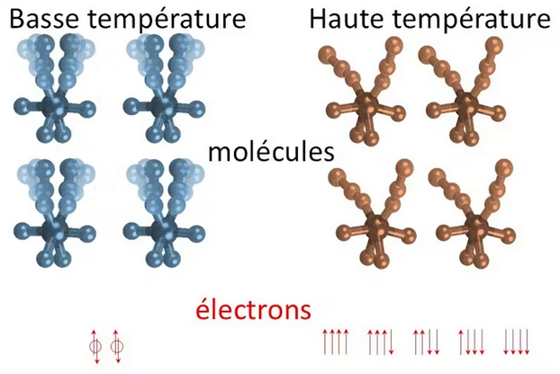

    Dans le matériau étudié, les molécules sont désordonnées entre positions droite/gauche à basse température et gèlent suivant une des positions à haute température. Ceci est permis par la réorganisation concomitante des électrons. À basse température, les électrons dans ce matériau sont ordonnés : ils s’apparient avec des spins opposés (représenté par des flèches) et il n’existe qu’une configuration électronique. À haute température, les électrons célibataires peuvent prendre l’un des deux spins, sans contrainte, et il existe cinq configurations possibles. Éric Collet, Fourni par l’auteur
    À haute température, au contraire, le matériau est dans l’état « paramagnétique », c’est-à-dire que les électrons sont célibataires et leurs spins peuvent s’orienter librement, ce qui donne lieu à plusieurs configurations (quelques-uns vers le haut, les autres vers le bas, comme illustré par les flèches rouges sur la figure ci-dessus)
    En chauffant, nous favorisons le désordre « électronique » (le grand nombre de configurations des spins). Ce désordre entre en compétition avec la mise en ordre des positions des atomes.
    Le gain en entropie lié au désordre électronique (qui passe d’une seule configuration à cinq) est alors plus grand que le coût en entropie lié à la mise en ordre des atomes (de deux configurations à une seule). D’autres phénomènes viennent aussi contribuer à cette augmentation d’entropie.
    Au final, l’entropie globale, incluant désordre atomique et électronique, augmente donc bien avec la température comme l’imposent les lois de la physique. C’est donc le désordre des électrons qui autorise de geler les positions des molécules.
