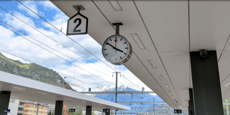

    Il est 15h51. J’attends l’IC6 en direction de Berne sur le quai 4 de la gare de Viège. Le train devrait arriver dans une minute. Un coup d’œil à l’horloge sur le quai : la trotteuse se dirige vers 12 heures. Mais au lieu de passer à 15h52, l’horloge s’arrête un instant. 15:51:00 heures. Qu’est-ce qui se passe ?
