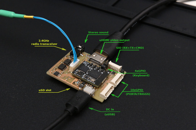

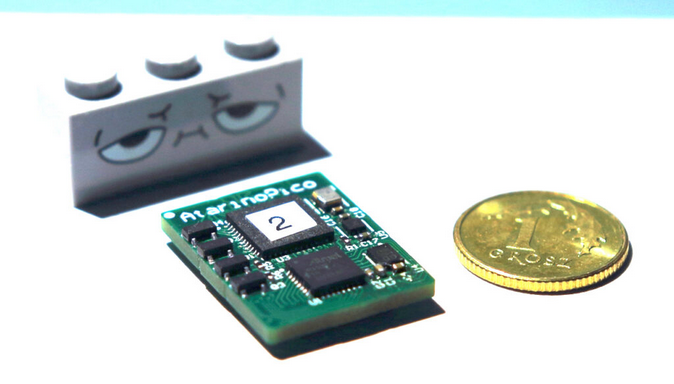

    L’ingénieur polonais Piotr « Osa » Ostapowicz a récemment dévoilé « Atarino », qui pourrait être la plus petite réplique d’ordinateur Atari 8 bits au monde, selon le site d’informatique rétro Atariteca . L’ensemble du système – processeur, puces graphiques, composants audio et contrôleurs mémoire – tient sur un module mesurant seulement 2 × 1,5 cm (environ 0,79 × 0,59 pouce), soit environ la taille d’un timbre-poste.
    La création d’Ostapowicz réimplémente l’architecture classique Atari XL/XE grâce à la technologie FPGA (Field-Programmable Gate Array) moderne. Contrairement aux émulateurs logiciels qui simulent du matériel ancien (et aux recréations modernes qui les exécutent, comme la console Atari 400 Mini ) sur un système informatique complet d’une autre architecture, Atarino reproduit fidèlement les composants Atari d’origine au niveau logique, ce qui lui permet d’exécuter des logiciels vintage tout en préservant la compatibilité avec les périphériques d’origine.
    L’Atarino est à peine plus grand qu’une pièce polonaise de 1 Grosz.

    Le projet, lancé il y a plus de dix ans et présenté publiquement pour la première fois en décembre 2023, comprend un 6502C processeur , des puces graphiques ANTIC et GTIA , une puce audio POKEY et des contrôleurs mémoire sur une seule puce FPGA Lattice UP5K. Malgré sa taille réduite, le système peut fonctionner à des fréquences d’horloge allant jusqu’à 31 MHz, soit bien plus que les 1,79 MHz du matériel d’origine.
    Plus petit, plus rapide et positionné pour les projets futurs
    Bien qu’Atarino conserve une large compatibilité avec les logiciels Atari classiques, Ostapowicz affirme avoir amélioré la conception originale de plusieurs manières. Par exemple, le cœur du processeur 6502 respecte les spécifications physiques de la puce, mais ajoute de nouvelles instructions. Le système de mémoire utilise des canaux indépendants plutôt que l’approche « vol de cycle » de l’original (où la puce graphique arrête temporairement le processeur pour accéder à la mémoire), améliorant ainsi les performances.
    Les capacités graphiques de l’Atarino dépassent également les limites de l’original. Ostapowicz a implémenté des clones fonctionnels des puces ANTIC et GTIA avec des modes de résolution étendus. Le système diffuse la vidéo via VGA à 60 Hz et HDMI.
    Sa conception modulaire permet aux amateurs d’intégrer l’Atarino à des claviers personnalisés, des boîtiers miniaturisés ou des cartes de développement. Ostapowicz a créé plusieurs variantes de clavier, dont une basée sur la configuration 65XE et une autre utilisant une interface UART avec balayage par microcontrôleur. Le système prend également en charge les connexions aux périphériques modernes via des modules Wi-Fi ou Ethernet.
