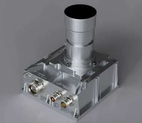

    Ce 27 mai, Sodern est allé plus loin en annonçant le début de la commercialisation d’Astradia, un « viseur céleste endoatmosphérique » qui, associé à une « centrale inertielle », est en mesure de fournir, de jour comme de nuit, une « mesure d’attitude afin de garantir une information de géolocalisation embarquée précise, robuste et fiable ».
    « Ce viseur de haute performance est donc autonome, non tributaire de signaux de radionavigation et vise à contrer la dérive naturelle des centrales inertielles », rappelle Sodern, avant de préciser que cet instrument présente aussi l’avantage de « n’émettre aucune onde qui rendrait » son « porteur détectable ».
    Compact [176 mm x 185 mm x 207 mm] et relativement léger [moins de 3 kg], Astradia a été conçu « pour s’intégrer facilement à tous types de porteurs aéronautiques », y compris les « drones et les avions de surveillance », souligne Sodern.
    Cet instrument a une capacité de pointage de quelques secondes d’arc, équivalent à 1 mètre pour une distance de 70 km. « Cette fonctionnalité très utile pour l’alignement et le recalage des systèmes de navigation inertiels ouvre aussi la porte à de futures autres applications particulièrement exigeantes en pointage », explique l’industriel.
    Et d’insister : « Chaque seconde et sans interruption, de jour comme de nuit, ce capteur délivre des mesures à l’aéronef avec une capacité opérationnelle à tout endroit sur Terre, y compris sur les océans, et sans aucune servitude de mise à jour de cartes pour exécuter sa mission ».
