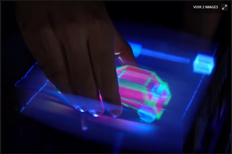

    Un utilisateur peut « saisir » l’hologramme de la voiture et le manipuler

    La docteure Elodie Bouzbib, de l’Université publique de Navarre, et son équipe ont développé une solution simple : des bandes élastiques diffusantes.
    Même si cela peut paraître simple, l’équipe a testé de nombreuses itérations, matériaux et types de bandes, allant du matériau pour écran de projection au silicone. Non seulement pour l’élasticité et l’hystérésis (maintien de la forme initiale après étirement), mais aussi pour ses propriétés optiques. Les « bandes élastiques » ont été choisies comme matériau le plus adapté pour créer leur système appelé FlexiVol, sans toutefois préciser de quel type de « bande élastique ».
    En utilisant les gestes auxquels vous êtes déjà habitué avec l’écran tactile de votre téléphone (glisser, toucher pour sélectionner, pincer, faire pivoter, etc.), un utilisateur peut contrôler et manipuler efficacement ces objets holographiques grâce au diffuseur élastique.
    Un utilisateur interagissant en toute sécurité avec la machine d’affichage volumétrique FlexiVol
