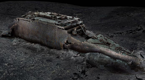

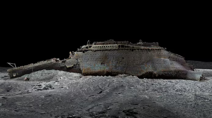

    L’épave a été scannée à l’aide de robots sous-marins. Au vu de sa taille gigantesque et de sa localisation dans des eaux sombres et profondes, l’exploration ne fournit que des images instantanées.
    Plus de 700.000 photographies, prises sous tous les angles, ont ainsi dû être réalisées, puis analysées pour créer ce “jumeau numérique”, dévoilé en 2023. Pour la première fois, les experts disposent d’une image complète du Titanic.
    Extrait de “Titanic: The Digital Resurrection”. © National Geographic Channel
    Le scan a été réalisé dans le cadre d’un nouveau documentaire de la chaîne de télévision National Geographic, “Titanic: The Digital Resurrection”. Un bijou de technologie qui permet d’étudier le navire sous un nouvel angle, explique Stephenson: “C’est comme une scène de crime: il faut examiner les preuves dans le contexte du site.” Il était donc nécessaire, selon le spécialiste, de cartographier l’ensemble de l’épave.

    Grâce au scan 3D, certaines déclarations de témoins oculaires ont pu être corroborées pour la première fois par des preuves solides. Les images montrent des détails, notamment un hublot qui a été probablement brisé par l’iceberg. Or les survivants avaient déjà déclaré que de la glace était entrée dans les cabines de certaines personnes lors de la collision.

    D’autres passagers ont rapporté que les lumières étaient toujours allumées lorsque le navire a disparu sous l’eau. Sur ce point, la réplique numérique du Titanic montre que certaines des chaudières sont comme repliées vers l’intérieur, ce qui indique qu’elles étaient encore en fonctionnement lorsqu’elles ont été inondées. Une clapet ouvert a également été retrouvé sur le toit du pont arrière. Cela montre que de la vapeur circulait encore dans le système électrique au moment du naufrage.

    Malheureusement, les dégâts ne sont pas bien visibles sur le scan, car la partie inférieure de la proue est cachée sous les sédiments. Les images fournissent de nouveaux indices sur cette froide nuit d’avril 1912, mais il faudra des années avant que les experts aient examiné en détail tous les détails de la réplique. “À chaque fois, le Titanic nous laisse sur notre faim”, conclut Stephenson.
