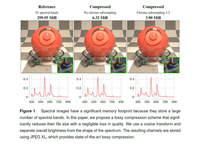

    les taux de compression relatifs pour une image spectrale
    Contrairement aux images RVB standard à trois canaux, ces fichiers stockent des informations sur de nombreux canaux, chacun représentant l’intensité lumineuse dans une bande de longueurs d’onde étroite et très spécifique. Cet article aborde l’utilisation d’images spectrales contenant 31 canaux distincts et présente même des exemples comportant jusqu’à 81 bandes spectrales.
    Ces canaux doivent souvent capturer une plage de valeurs de luminosité bien plus large que les photos classiques. Pour ce faire, les images spectrales utilisent fréquemment des formats haute précision, comme des nombres à virgule flottante 16 ou 32 bits pour chaque canal, permettant ainsi la capture de données HDR (High Dynamic Range). Ce format est très éloigné des images 8 bits standard et est essentiel pour représenter avec précision des éléments tels que la luminosité intense des sources lumineuses et les éléments plus sombres de la scène.

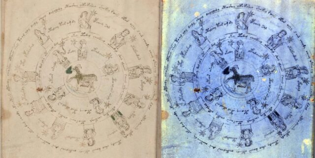

    Par exemple, les reportages passés d’Ars Technica ont mis en évidence comment les astronomes ont analysé les lignes d’émission spectrales d’une explosion de rayons gamma pour identifier les produits chimiques dans l’explosion, comment les physiciens ont reconstitué les couleurs originales dans des photographies pionnières du XIXe siècle et comment l’imagerie multispectrale a révélé des textes et des annotations cachés, vieux de plusieurs siècles, sur des manuscrits médiévaux comme le manuscrit de Voynich , découvrant parfois même l’identité d’anciens lecteurs ou scribes à travers de faibles gravures de surface .
    La médiéviste Lisa Fagin Davis a examiné des images multispectrales de 10 pages du manuscrit de Voynich

    Les résultats rapportés par les chercheurs semblent impressionnants : grâce à leur technique, les fichiers d’images spectrales sont réduits de 10 à 60 fois par rapport à la compression sans perte standard OpenEXR, les ramenant à des tailles comparables à celles de photos classiques de haute qualité. Ils préservent également les fonctionnalités clés d’OpenEXR, comme les métadonnées et la prise en charge de la plage dynamique élevée.
    Bien que certaines informations soient sacrifiées dans le processus de compression (ce qui en fait un format « avec perte »), les chercheurs l’ont conçu pour éliminer d’abord les détails les moins visibles, en concentrant les artefacts de compression dans les détails spectraux haute fréquence les moins importants afin de préserver les informations visuelles importantes.
